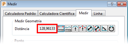

Este exemplo mostra como medir a distância XY entre dois pontos de um modelo. Utiliza o modelo chainsaw.ige da pasta de Exemplos.
Preparando para medição
Selecionando os pontos:
Na área gráfica, clique nos dois pontos
e
Você pode observar:
o componente XY da linha entre os dois pontos selecionados.
Selecionar os pontos exibe o diálogo Medir com a distância XY exibida no campo Distância.
Se a linha guia
for exibida no plano ZX ou YZ, você está utilizado o plano principal errado. Para alterar o plano principal, na barra de ferramentas Informação selecione
