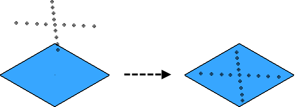

Para projetar pontos ao longo do eixo principal sobre superfícies:
- Certifique-se de que o eixo principal do espaço de trabalho atual esteja apontando na direção correta.
- Selecione os pontos e as superfícies.
- Clique na guia Editar > painel Projetar > Pontos.
Os pontos são projetados sobre a superfície ao longo do eixo principal:
