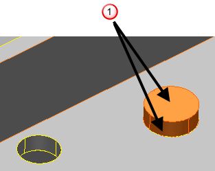

  1. Selecione um sólido. Amplie e gire o modelo para que as faces sólidas fiquem claramente visíveis:
  2. Selecione as faces que deseja escalar .
  3. Selecione a guia Editar > painel Transformar > Escalar para exibir a barra de ferramentas Escalar:

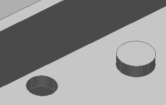

    A pré-visualização exibe as alterações que serão realizadas quando o fator de escala for aplicado.
  7. Clique em para aplicar o fator de escala e atualizar o modelo.
