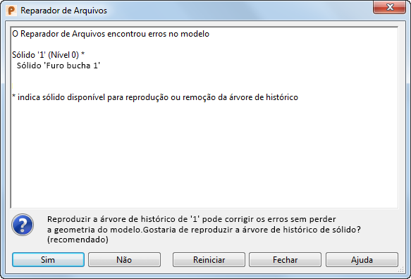

  3. Clique Executar. O Reparador de Arquivos tenta identificar o problema e utiliza a caixa de diálogo para informar o que há de errado com o modelo:

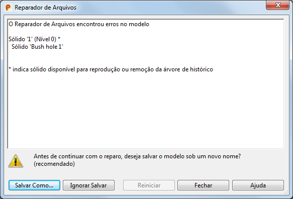

  4. Clique Salvar Como. Essa é a seleção recomendada, pois gera uma cópia de segurança.
    A caixa de diálogo exibe a correção sugerida.
    O tipo de correção oferecida pelo Reparador de Arquivos depende dos erros detectados no modelo. Se possível, o Reparador de Arquivos oferecerá uma correção que não apague a geometria do modelo, como a reprodução ou a remoção da árvore de histórico de sólido.

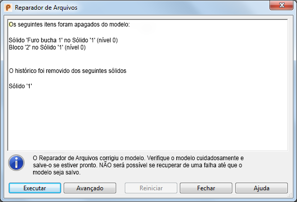

    Ao final do processo, o Reparador de Arquivos listará todas as geometrias apagadas para a correção do modelo.
  6. Clique em Fechar para sair do Reparador de Arquivos.
  7. Verifique o modelo cuidadosamente e salve-o caso esteja satisfeito com o reparo.
    Nota: Recuperação de um travamento não é possível até que você tenha salvo o modelo reparado.
