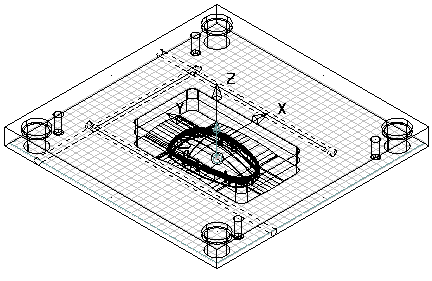

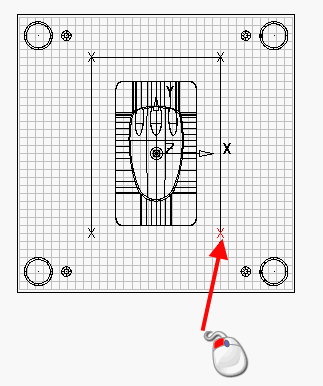

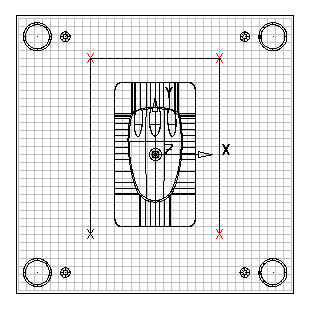

Crie furos na placa do molde e posicione-os criando linhas de item de layout:
ou Única
— Permite criar linhas contínuas na placa do molde. Linhas contínuas são aquelas onde a extremidade da última linha se torna o início da próxima.
— Permite criar linhas únicas. Essas linhas são criadas entre duas posições diferentes.
— Seleciona e desmarca a funçãoPosicionar na grade. Esta opção está selecionadapor padrão.
— Clique no botão Exibir contorno para selecionar e desmarcar a exibição de contornos do furo. Furos sombreados são desenhados na janela do assistente.
Estes itens de layout representam o layout dos furos de refrigeração. Conforme você insere as linhas, os furos são exibidos na vista do assistente. Você só precisa alterar o layout do circuito de refrigeração, não as posições dos furos. As posições dos furos são calculadas automaticamente pelo assistente.
