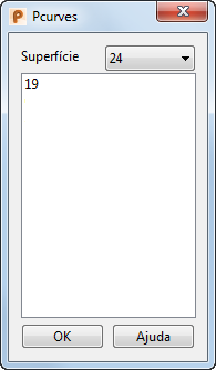

Você pode utilizar o selecionador de pcurve para selecionar múltiplas pcurves em múltiplas superfícies.
- Selecione as superfícies.
- Clique
na barra de ferramentas Região Trimada. O diálogo Pcurves é exibido:
- Na lista Superfície, selecione a superfície que contém as pcurves com as quais deseja trabalhar. As pcurves na superfície serão listadas.
- Na lista, clique na pcurve com a qual deseja trabalhar. Clique e mantenha pressionada a tecla Shift para selecionar todas as pcurves da seleção definida. Clique e mantenha pressionada a tecla Control para anexar pcurves à seleção atual.
- Repita as etapas 3 e 4 para adicionar pcurves de cada superfície selecionada.
- Clique OK para confirmar a seleção e fechar o diálogo.
