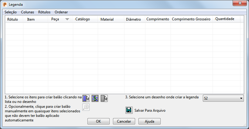

Diálogo Legenda para uma legenda de Ejetores
Utilize esse diálogo para especificar os dados que devem ser exibidos na Legenda para pinos ejetores, pinos macho e pinos de retorno.
Para utilizar o diálogo:
  1. Utilize as opções do menu da caixa de diálogo para especificar os dados que serão exibidos.
    Um ícone indica que a opção está selecionada e os dados serão exibidos na legenda.
    • Menu Seleção — Controla a exibição dos dados na tabela.
    • Menu Colunas — Permite definir as colunas de dados a serem exibidas. Selecione uma opção para exibi-la ou desmarque-a para ocultá-la.
    • Menu Rótulos — Exibe todas as opções para o controle de rótulos e balões. Funcionam da mesma maneira que criação de rótulo em Lista de Materiais.
    • Menu Ordenar — Selecione um método de ordenação.
      A opção padrão é Sem ordenar por origem. Você também pode ordenar a legenda utilizando a coluna Diâmetro. Clique na seta próxima a Diâmetro para inverter a ordem.
  2. Modifique o layout das colunas conforme necessário:
    1. Clique no cabeçalho da coluna utilizando o botão direito do mouse.
    2. Selecione a opção desejada no menu de contexto de cabeçalho de coluna a partir do seguinte:
      Mover à esquerda — Movimenta a coluna selecionada para a esquerda.
      Mover à direita — Movimenta a coluna selecionada para a direita.
      Aumentar casas decimais — Aumenta o número de casas decimais nos dados da coluna. Essa opção está ativa somente se a coluna apresentar dados numéricos.
      Diminuir casas decimais — Diminui o número de casas decimais nos dados da coluna. Essa opção está ativa somente se a coluna apresentar dados numéricos.
  3. Se necessário, aplique balões e rótulos a componentes em desenhos selecionados para a legenda.
  4. Crie a legenda no desenho ou salve para um arquivo. Use para alternar entre exibir os dados como uma planilha do Microsoft Excel integrada ou salvar os dados no formato. xlsx ou .csv.
  5. Clique em OK para criar a legenda e fechar o diálogo.
