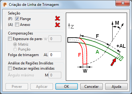

    O diálogo Criação da Linha de Trimagem é exibido:
  3. Utilize as opções no diálogo para criar a linha de trimagem:
    Seleção
    • Flange — Selecione a superfície de flange (F). No modelo abaixo, esta superfície é indicada por . Caso a superfície de flange contenha furos, as linhas de trimagem desses furos serão criadas como curvas compostas.
    • Anexo — Selecione a superfície de anexo (A). No modelo abaixo, esta superfície é indicada por .
    Compensações
    Os valores definidos nessa seção são incorporados no cálculo da linha de trimagem:
    • Espessura da parede — Especifica a espessura da flange. Selecione essa opção para usar a espessura (W) ao calcular a linha de trimagem.
    • Molde — Selecione essa opção para aplicar a espessura de parede ao criar um molde.
    • Perfuração — Selecione essa opção para aplicar a espessura de parede ao criar uma perfuração.
    • Folga de Trimagem — Folga adicional a fim de assegurar que haja metal suficiente para criar a superfície de flange necessária.
    Análise de regiões inválidas
    • Realçar regiões inválidas — Selecione essa opção para realçar linhas de trimagem que estão em uma inclinação muito íngreme. A inclinação da superfície de anexo onde a Linha de trimagem é criada deve ser o mais suave possível.
    • Máximo de ângulo válido — Se a opção Realçar regiões inválidas estiver selecionada, você poderá inserir um ângulo. Qualquer Linha de Trimagem em um inclinação mais íngreme que esse ângulo será realçada.
  4. Clique em OK para criar a linha de trimagem e fechar o diálogo.
