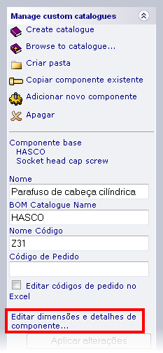

- Crie um catálogo personalizado chamado XXXX contendo Parafuso de Cabeça Cilíndrica Hasco (Z30).
- Clique Editar dimensões e detalhes de componente.

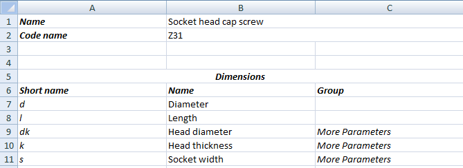

- MS-Excel será aberto automaticamente na sua barra de tarefas.
- Alterne para o MS-Excel para exibir a planilha criada automaticamente.

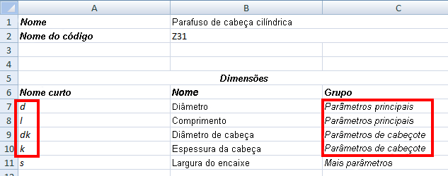

- Insira o seguinte na planilha:
- Parâmetros Principais nas células de Grupo para d e l
- Parâmetros de Cabeça nas células de Grupo para dk e k
- Salve as alterações na planilha

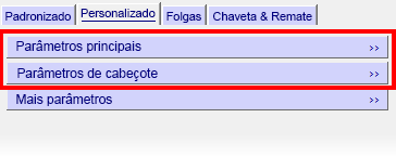

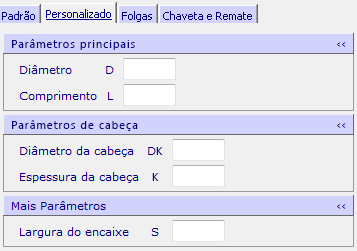

- Clique duas vezes no componente do diagrama do catálogo personalizado para abri-lo na janela Assistente de Componente.
- Clique na guia Personalizado. Os grupos Parâmetros principais e Parâmetros de cabeça são exibidos.
- Clique nos grupos para exibir os parâmetros.
