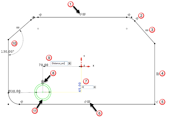

Exemplo de esboço baseado em restrição
Modo Esboço associa itens utilizando um plano de trabalho de grupo, que pode ser reposicionado e utilizado para aplicar restrições de dimensão. Algumas restrições são aplicadas automaticamente dependendo da geometria do seu esboço. Você também pode aplicar restrições adicionais utilizando a barra de ferramentas Esboço.
Para criar um esboço e aplicar restrições:
  1. No modo de esboço, crie um esboço de um objeto usando as opções Linha e Arco na guia Arames > painel Criar. Por exemplo:
  2. Para adicionar restrições adicionais, clique no botão de restrição na guia Arames > painel Restrições de Esboço.
  3. Clique nas linhas ou arcos aos quais você deseja aplicar a restrição. Itens são destacados quando você movimenta o cursor sobre eles. Itens mudam de cor quando selecionados e a operação é realizada.
  4. Alterne para o botão a fim de exibir os rótulos de restrição:
    Uma restrição Paralela, forçando as duas linhas horizontais a permanecerem paralelas.
    Uma restrição Tangente, forçando o fillet e a linha a manterem um ponto de tangência.
    Uma restrição Igual, forçando as duas linhas a apresentarem o mesmo comprimento.
    Uma restrição Vertical, forçando a linha a permanecer vertical em relação ao eixo Y do plano de trabalho exibido.
    Uma restrição Perpendicular, forçando as duas linhas a permanecerem em um ângulo de 90 uma em relação à outra.
    Uma restrição Horizontal, forçando a linha a permanecer horizontal em relação ao eixo X do plano de trabalho exibido.
    Uma restrição de Dimensão que mantém a distância entre o centro do arco e o plano de trabalho.
    Uma restrição Concêntrica que força os dois arcos a apresentarem o mesmo ponto central.

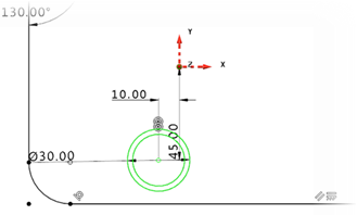

    Uma restrição de Dimensão que mantém a distância entre o centro do arco e o plano de trabalho, conforme definido por um parâmetro; Distance_arc = 70. Se o valor do parâmetro for alterado, por exemplo, para 10, o item de esboço e quaisquer itens dependentes serão atualizados automaticamente:
    Uma restrição de Dimensão que mantém o menor ângulo entre as duas linhas.
    Itens completamente restringidos são exibidos em verde.

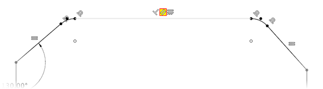

  5. Movimente o cursor sobre um rótulo. O rótulo é destacado em amarelo e os itens restringidos em branco.
  6. Clique num rótulo para selecionar os itens restringidos. O rótulo é exibido em vermelho e pode ser apagado para remover a restrição:
  7. Movimente o cursor sobre a instrumentação de ponto circular, que indica que itens estão associados. Os itens associados são destacados em branco.
  8. Clique e arraste a instrumentação de ponto para mover itens associados. Os pontos são exibidos em vermelho quando clicados.
