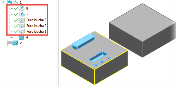

  1. Selecione as figuras no sólido que você deseja copiar na janela da árvore:
  2. Dica: É aconselhável selecionar a figura na árvore de sólido, e não graficamente. No caso de figuras Booleanas, isso é especialmente útil para assegurar que apenas a figura seja selecionada, e não o objeto inteiro.

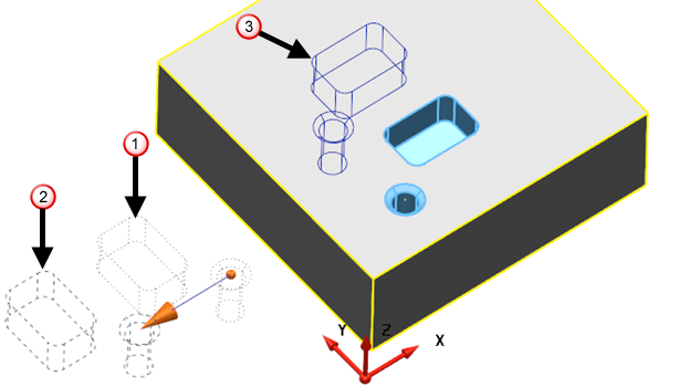

      Ilustrações gráficas das figuras transformadas são exibidas. Existem diferentes ilustrações de pré-visualização para a transformação de figuras, que dependem do sólido primário ter sido ou não transformado.
      O exemplo a seguir demonstra a movimentação de figuras num bloco que foi rotacionado:
      — Contorno pontilhado das figuras nas suas posições originais (antes do sólido ser rotacionado).
      — Contorno tracejado mostrando uma pré-visualização das figuras após terem sido movidas por -20mm na direção x.
      — Contorno azul mostrando o resultado final das figuras movidas e aplicação da transformação sólida.
