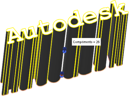

Extrusão de regiões é útil quando você precisa aplicar extrusão a uma forma oca. Por exemplo, o seguinte item de texto:

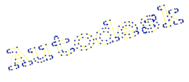

  1. Selecione o item de texto:

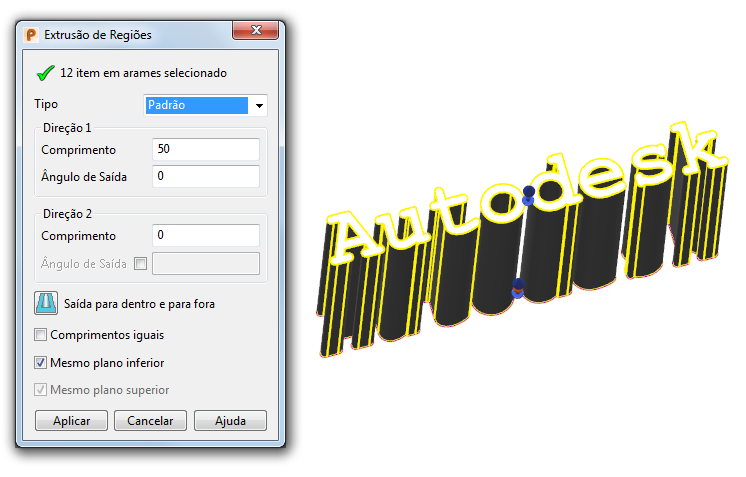

  2. Clique na guia Sólido > painel Criar > Região para exibir o diálogo Extrusão de Regiões e uma visualização da extrusão:
  3. Edite as regiões de extrusão:

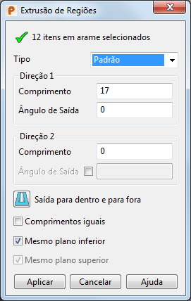

    • utilizando a alça no modelo para ajustar a extrusão. Quaisquer alterações atualizam os valores no diálogo Extrusão de Regiões.
    • inserindo novos valores no diálogo Extrusão de Regiões e clicando em Aplicar.
