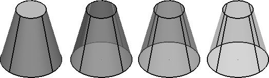

Utilizar as diferentes configurações de transparência proporciona os seguintes resultados:
