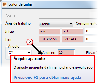

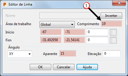

O diálogo Editor de Linha é exibido. É semelhante ao diálogo para edição de uma única linha, com as seguintes diferenças:
— As propriedades que diferem entre as linhas selecionadas são destacadas em cor de rosa.
— O intervalo de valores é exibido quando você movimenta o cursor sobre uma propriedade.

- Edite as propriedades.
- Clique OK para aplicar as alterações às linhas selecionadas e fechar o diálogo.
