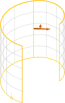

  1. Selecione um sólido, superfície ou componente. Por exemplo:
  2. Dica: Você pode selecionar mais de um item.
  3. Clique na guia de Visualização > painel Ferramentas > Inspeção de Superfície.
  4. Clique com o botão esquerdo numa posição na superfície selecionada. A seta de normal de superfície é exibida, e o ângulo de saída e os valores de curvatura da posição são exibidos abaixo do cursor:
