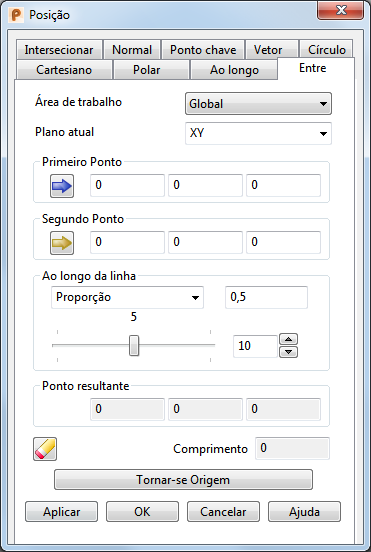

Utilize a guia Entre do diálogo Posição da mesma maneira que a guia Ao longo , mas em vez de utilizar pontos nas extremidades de um objeto, selecione os pontos inicial e final que não precisam estar no mesmo objeto. Isso permite a localização precisa de uma posição entre duas posições conectadas ou não.
Área de Trabalho — Selecione a área de trabalho em que você está trabalhando. As opções disponíveis são:
Modo Relativo não está sempre disponível pois pode não haver uma coordenada relativa apropriada. Nesse caso, selecione uma posição adequada (como a interseção de duas linhas) e a torne a origem de uma área de trabalho relativa com a opção Tornar-se origem.
Plano Atual — Utilize essa lista suspensa para selecionar um dos três planos principais. O plano atual é relativo à opção Área de trabalho selecionada.
Clique em duas posições no modelo para inserir os valores para as seguintes opções:
Selecione uma das seguintes opções e insira um valor, ou utilize a barra deslizante:
Ponto resultante — Exibe as coordenadas do valor intermediário conforme definido pelo diálogo.
Restaurar — Clique nesse botão para restaurar os valores na página.
Tornar-se origem — Clique nesse botão para posicionar a origem nas coordenadas especificadas na caixa de diálogo. Quaisquer coordenadas relativas são medidas a partir desta origem.
Aplicar — Insere a posição. Caso a operação atual permita pontos múltiplos, o diálogo permanece na tela para que você insira mais pontos. Caso contrário, a caixa de diálogo será fechada.
OK — Insere a posição e fecha o diálogo.
Cancelar — Aborta a entrada de posição.
