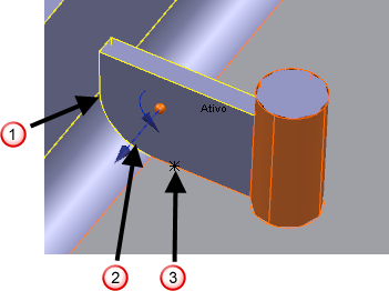

  4. Clique em três pontos para especificar um arco. Por exemplo, selecione , e . O eixo de rotação é criado no centro do arco:

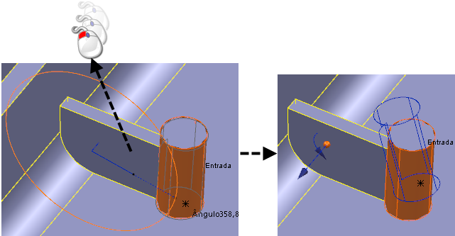

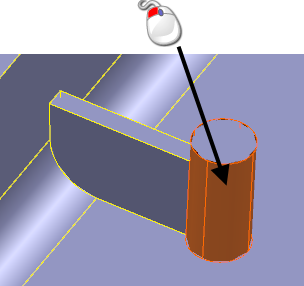

  5. Insira um valor na barra de ferramentas para especificar o Ângulo ou clique e arraste a face, conforme mostrado abaixo:
  6. Libere o botão quando a face estiver na posição necessária.
  7. Clique em para rotacionar a face e atualizar toda a geometria associada.
