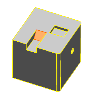

  1. Selecione a face a ser movida.

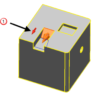

  4. Clique em dois pontos para definir a direção do movimento. A instrumentação exibida indica a direção do movimento:

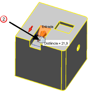

  5. Insira um valor na barra de ferramentas para especificar o movimento de Distância, ou clique e arraste a instrumentação para especificar a nova posição.
    Dica: A instrumentação pode ser movida somente ao longo da direção do movimento. A dica de contexto Distância é atualizada conforme você arrasta a instrumentação:

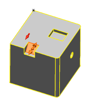

  6. Clique em para mover a face e atualizar toda a geometria associada.
  7. Dica: Se você mover a face para fora do modelo, a geometria ainda será atualizada para refletir o movimento.
