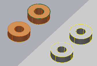

Exemplo de espelhamento de uma face sólida
Utilize a barra de ferramentas Espelhar para espelhar as faces sólidas selecionadas:

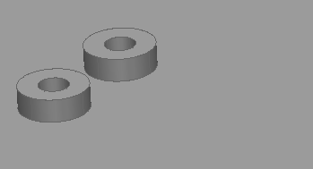

  1. Selecione o sólido. Amplie e gire o modelo para que as faces sólidas fiquem claramente visíveis:
  2. Selecione as faces para espelhar .

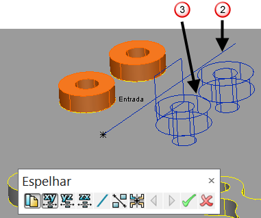

  3. Clique na guia Editar > painel Transformar > Espelhar para exibir a barra de ferramentas Espelhar:
  4. Clique em . O cursor muda para .
  5. Clique para definir o ponto inicial do plano de espelho. Quando você move o mouse, a linha e os objetos espelhados são exibidos.
  6. Clique para definir o ponto final do plano de espelho. O plano de espelho é exibido com a visualização do objeto espelhado .
  7. Clique em para atualizar o modelo.
  8. Clique para fechar a barra de ferramentas.
