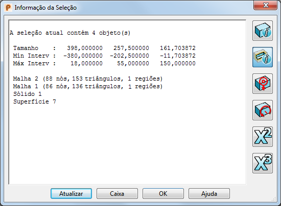

Utilize a guia Início > painel Seleção > Informação para exibir informações sobre os objetos selecionados no diálogo Informação da Seleção:
Além das informações básicas sobre os objetos selecionados, são exibidas as seguintes informações:
Os seguintes botões permite visualizar informações adicionais:
Alternar informação detalhada. Quando um único sólido está selecionado, os nomes das faces sólidas e figuras atualmente selecionadas são exibidos.
Alternar informação de sub-item.
Alternar centro de gravidade.
Alternar momento de inércia.
Alternar a exibição da área da seleção.
Alternar a exibição do volume da seleção.
Atualizar — Altere a seleção de objetos e clique em Atualizar para atualizar as informações da nova seleção.
Caixa — Exibe uma caixa limitante em torno na seleção atual. Se a caixa limitante já estiver sendo exibida, é apagada. É possível criar uma caixa limitante em torno da seleção atual utilizando a opção Caixa de Seleção na guia Arames > painel Criar > Linha > Seleção por Caixa.
OK — Fecha o diálogo. Qualquer caixa limitante é removida.
