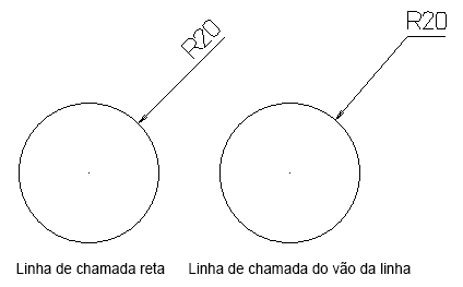

— Use esse botão para alternar as linhas de chamada de dimensões radiais e ordenadas de linha reta para desvio paralelo.

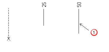

Você pode reiniciar as dimensões por ponto de referência, cadeia e ordenada sem inserir a origem ou a posição do texto novamente.
  1. Selecione a cota .
    Se você estiver reiniciando um conjunto de dimensões por ponto de referência, selecione o último:
  2. Selecione o botão Reiniciar dimensão multi-item .

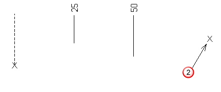

  3. Clique em posições na tela para continuar criando novas cotas :
    Uma nova dimensão é adicionada:

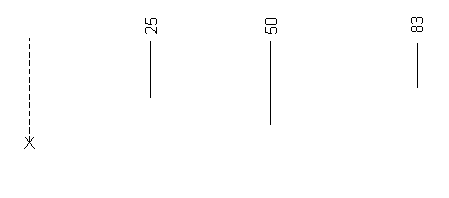

    Com dimensões ordenadas, você também pode inserir posições entre dimensões :
    Uma nova dimensão é adicionada entre as dimensões existentes:
