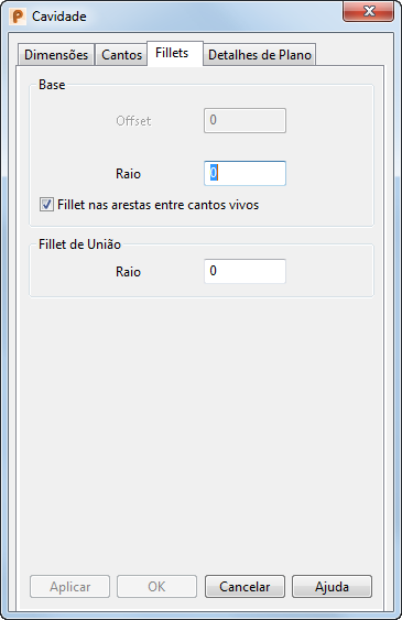

A guia Fillets permite definir o fillet que segue ao longo da base da cavidade ou do topo da protrusão.
Base / Topo — A opção é chamada Base se você estiver criando uma cavidade e Topo se você estiver criando uma protrusão.
Offset é 5.
Se essa opção não for selecionada, as arestas com cantos quadrados não sofrerão fillet.
Fillet de União
