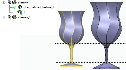

O exemplo a seguir mostra como escalar o corpo de uma taça de vinho, mantendo a haste da taça com o mesmo comprimento.

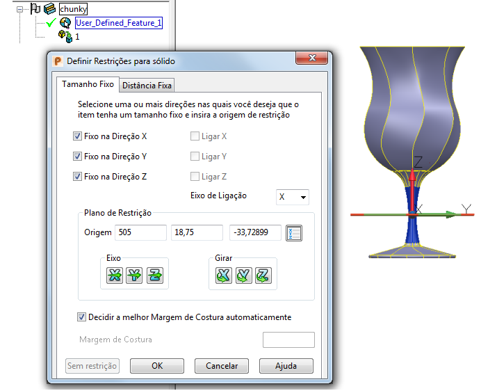

  1. Defina as superfícies da haste como figura definida pelo usuário.
  2. Utilizando o diálogo Definir Restrições para figura, adicione uma restrição de Tamanho Fixo na figura definida pelo usuário nas direções X, Y e Z, movendo a coordenada Z da origem do Plano de Restrição para -33.72899.
  3. Escale a taça de vinho uniformemente por um fator de 1.2
    O corpo da taça de vinho é escalado, mas a haste da taça tem o mesmo tamanho que a original.
