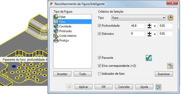

- Clique na guia Sólido > painel Figura > Reconhecimento Inteligente para exibir o diálogo Reconhecimento de Figura Inteligente.
- Selecione o Tipo de Figura que você deseja detectar.
- Movimente o mouse sobre uma instância do tipo de figura selecionado, para que o rótulo e informação de dimensão sejam exibidos:
- Clique na figura. A figura é exibida em azul e os critérios de pesquisa são definidos para corresponderem à figura selecionada.
