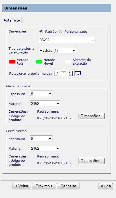

- Conforme você seleciona as placas, elas são desenhadas na tela. A metade fixa é vermelha e a metade móvel é verde (utilizando o esquema de cores padrão).

Conforme você seleciona as placas, elas são desenhadas na tela. A metade fixa é vermelha, e a metade móvel é verde.

Se você clicar no botão Dimensões, uma visualização da base do extrator e furos nas placas macho e cavidade é exibida na janela gráfica.

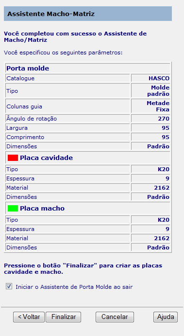

- Verifique seus parâmetros. Clique em Voltar caso deseje alterar os valores.
- Caso deseje executar o Assistente de Porta Molde após a criação das placas cavidade e macho, selecione a opção Iniciar o Assistente de Porta Molde ao sair.
- Clique em Finalizar para criar as placas macho e cavidade.
Cada placa contém superfícies de fechamento e colunas/pinos guia. As placas são criadas numa montagem.
