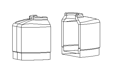

Por exemplo, o modelo de tinteiro abaixo tem uma linha vertical aplicada a ele:
Um corte ao longo dessa linha iria produzir as duas partes mostradas abaixo:
As margens dos pedaços ao longo do corte são utilizadas para definir as vistas de corte.
As vistas de corte abaixo demonstram as opções para criar vistas com ou sem detalhe de fundo:
Sem detalhe de fundo.
Com detalhe de fundo.
