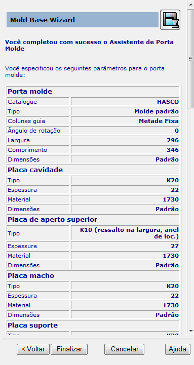

Utilize as opções na terceira página do Assistente de Porta Molde, como a seguir:
— Clique nesse botão para salvar os parâmetros de molde atuais como uma configuração de molde:
Essa configuração irá incluir:
— Clique nesse botão para carregar uma configuração de molde salva:
para renomear a configuração de molde.
para apagar a configuração de molde.
Esses parâmetros são aplicados ao novo molde.
— Clique nesse botão para carregar uma configuração de molde utilizada recentemente:

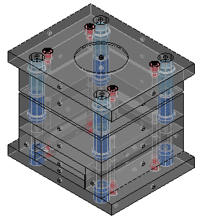

Clique em Encerrar. Aguarde enquanto o porta molde é criado:
Altere a vista para ISO1 para visualizar os componentes claramente conforme são criados.
