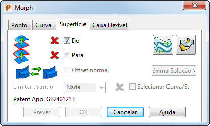

Guia Superfície, opções avançadas
As opções Avançadas permitem utilizar uma curva ou superfície para limitar a região afetada pelo morph.
Limitar usando — Selecione uma das opções na lista suspensa para utilizar uma curva ou superfície para limitar a extensão do morph. Você pode escolher entre as seguintes opções:
Selecionar Curva/Superfície — Essa opção torna-se ativa quando você seleciona Curva ou Superfície na lista suspensa. Selecione essa opção e então selecione a curva ou superfície limite apropriada. Se a seleção for bem-sucedida, o ícone muda de para .
Próxima Solução — Circule pelas quatro possíveis soluções e selecione a que melhor corresponde às suas necessidades.
Pontos são movidos dependendo da distância do seu ponto correspondente na superfície De e da distância do ponto mais próximo na curva ou superfície limite selecionada. Quanto mais próximo o ponto estiver da curva ou superfície limite, menos os pontos são movidos. Além da curva ou superfície selecionada, os pontos não são movidos.
