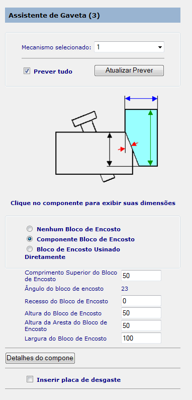

Dimensionando o bloco de encosto
  1. Movimente o mouse sobre o bloco de encosto na imagem.
  2. Clique no bloco de encosto na imagem no assistente e a página muda.
  3. Configure as opções para o bloco de encosto.
    • Caso não deseje um bloco de encosto, selecione Nenhum Bloco de Encosto.
    • Se você vai usinar o bloco de encosto na placa macho ou cavidade, selecione Bloco de Encosto Usinado Diretamente.
    • Se desejar um componente de bloco de encosto, selecione Componente de Bloco de Encosto.
  4. Se Componente de Bloco de Encosto estiver selecionado, insira valores para definir o bloco de encosto.

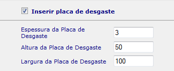

  5. Se desejar uma placa de desgaste em frente ao bloco de encosto, selecione Inserir placa de desgaste e insira a Espessura da Placa de Desgaste, Altura da Placa de Desgaste e Largura da Placa de Desgaste.
