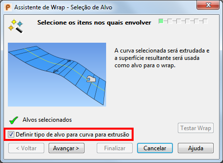

  2. Selecione a opção Definir tipo de alvo para curva para extrusão:

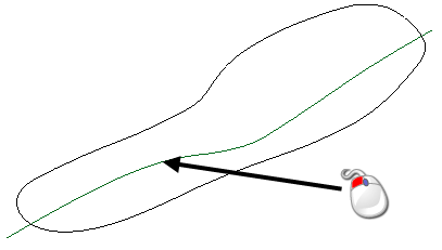

    A imagem abaixo mostra um contorno de sola e uma curva representando uma seção transversal da sola do calçado. Essa curva de seção transversal sofre extrusão automaticamente para criar a sola do calçado em que o contorno da sola pode ser envolvido.
  3. Selecione a curva de seção transversal:
    Quando o alvo é selecionado, o próximo a Alvos Selecionados muda para .
  4. Clique em Avançar.

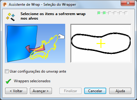

  5. Selecione o contorno da sola para envolver na curva da seção transversal extrudada.
    Quando o wrapper é selecionado, o próximo a Wrappers Selecionados muda para .
  6. Clique em Avançar.

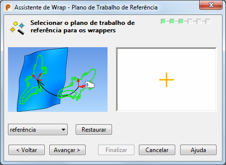

    A página Plano de Trabalho de Referência do Assistente de Wrap é exibida.
  7. Selecione o plano de trabalho de referência a ser utilizado para os wrappers. O plano de trabalho de Referência é selecionado automaticamente neste exemplo:
    Se a curva wrapper (contorno) interseciona a curva de extrusão, o plano de trabalho de referência é posicionado na interseção, como mostrado no modelo exemplo. Se as duas curvas não se intersecionam, o plano de trabalho de referência é posicionado na posição padrão no centro do wrapper. O plano de trabalho pode ser reposicionado e editado se necessário.
  8. Clique em Avançar.

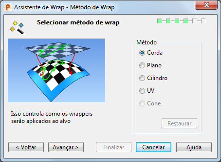

    A página Método de Wrap é exibida:
    A opção comprimento de Corda é selecionada por padrão. Esta opção é recomendada para melhores resultados no wrap sobre solas de calçados.

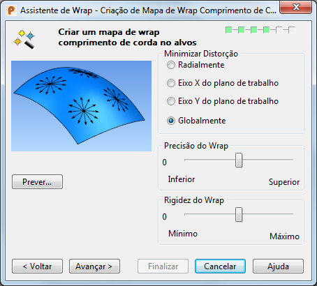

    A página Criação de Mapa de Wrap Comprimento de Corda é exibida:

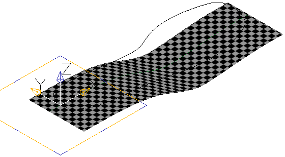

  10. Clique em Prever.
    O mapa de wrap é criado:
    Um efeito visual de tabuleiro de xadrez é exibido no objeto alvo para mostrar o efeito do método de wrap Comprimento de Corda.

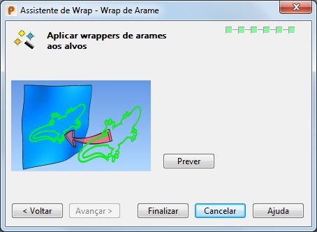

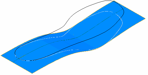

    A página Wrap de Arame é exibida:
  13. Clique em Finalizar para criar o wrap da curva:
