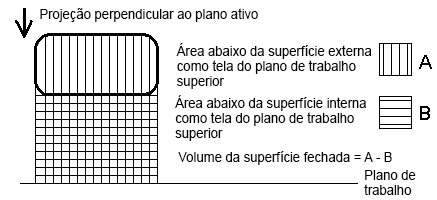

O PowerShape calcula o volume de superfícies como segue:
  1. Observando perpendicularmente ao plano ativo, o volume projetado (Vol A) sob a superfície externa é calculado.
  2. Observando perpendicularmente ao plano ativo, o volume projetado (Vol B) sob a superfície interna é calculado.
  3. O Vol A é subtraído do Vol B resultando no volume projetado.
Com o seguinte exemplo de superfície fechada não há ambiguidade, então o valor calculado é o volume real encerrado pela superfície.

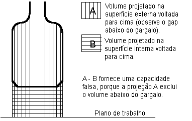

Entretanto, o volume de uma superfície aberta é ambíguo e varia de acordo com o modo como a superfície é projetada no plano de trabalho. A ilustração abaixo mostra como os valores calculados podem variar dependendo de onde o plano de trabalho ativo está posicionado com relação à superfície.
Uma garrafa é um bom exemplo de como projeções podem afetar o resultado. Quando posicionada de pé acima do plano de trabalho, o volume sob a superfície externa voltada para cima não inclui o gargalo. Quando o volume sob a superfície interna voltada para cima é subtraída, o resultado não é a capacidade da garrafa.

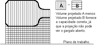

Inverter a garrafa causa um problema semelhante. Entretanto, se a garrafa for posicionada desta forma, o gargalo aberto não distorce os cálculos porque não pode ser visto por cima do plano de trabalho. A capacidade é calculada corretamente.

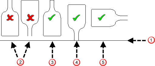

Com superfícies abertas curvadas e complexas, que não apresentam uma área plana aberta, você precisa estar ciente de que os valores calculados variam de acordo com a posição da superfície em relação ao plano de trabalho. Se possível, feche todas as superfícies antes de calcular o volume projetado ou posicione o plano de trabalho ativo de modo que qualquer abertura esteja sobre o plano de trabalho ou perpendicular a ele.
O diagrama a seguir mostra como um modelo de garrafa pode ser posicionado acima de um plano de trabalho resultando no volume "correto".
Cilindro central faltando em partes dos cálculos.
Superfície fechada.
Aresta aberta está no plano de trabalho.
Aresta aberta é perpendicular ao plano de trabalho.
