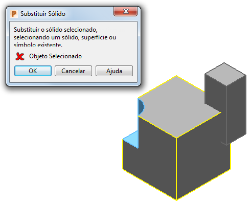

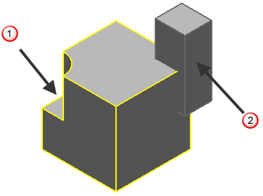

No exemplo a seguir, o sólido subtraído será substituído pelo bloco :

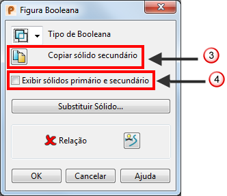

  1. Clique duas vezes no ícone Figura de subtração na árvore de figura sólida para exibir o diálogo Figura Booleana.
    Caso deseje manter uma cópia de qualquer sólido subtraído, clique em Copiar sólido secundário antes de clicar em Substituir Sólido.
    Caso deseje exibir qualquer sólido subtraído, selecione Exibir sólidos primário e secundário antes de clicar em Substituir Sólido.
  2. Clique em Substituir Sólido para abrir o diálogo Substituir Sólido:

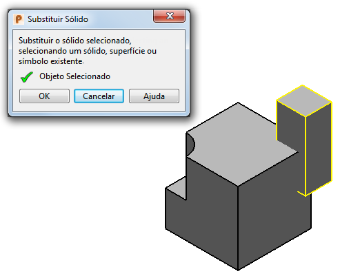

  3. Selecione o objeto que você deseja utilizar para substituir o sólido original:
  4. Clique OK para aceitar as alterações. O sólido cilíndrico é removido e o bloco é subtraído do sólido ativo:
