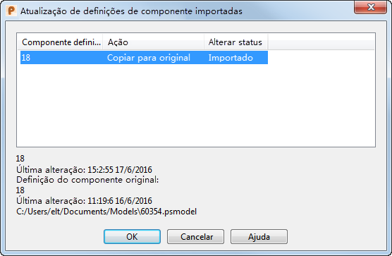

Utilize essa caixa de diálogo para atualizar as definições de componente importadas, como segue:
Definição de componente — O nome da definição de componente importada para ser sincronizada. Há uma entrada para cada definição de componente atualizada.
Ação — Clique com o botão direito em Ação e selecione uma das seguintes opções para especificar como as definições de componente são sincronizadas:
- Copiar do original — Substitui a definição de componente importada pelo seu original.
- Copiar para original — Substitui a definição de componente original pela importada.
- Quebrar ligação com original — Converte a definição de componente importada para local. A partir deste ponto, o componente baseado na definição de componente importada não será afetado por alterações na definição de componente na Biblioteca de Componente.
Status de alteração — O status de alteração das definições de componente original e importada com relação uma à outra. Será um dos seguintes:
- Original — A definição de componente original foi alterada.
- Importado — A definição importada foi alterada.
- Ambos — As definições original e importada foram ambas alteradas.
As seguintes informações sobre a seleção são exibidas abaixo da lista de definições de componente:
- Nome de definição de componente atual
- Data da última modificação nesta definição
- Nome de definição de componente original
- Data da última alteração na definição original
- Caminho para o modelo que contém a definição original
OK — A definição de componente é sincronizada.
