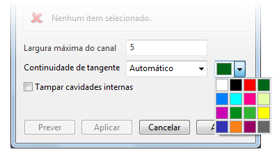

  1. Clique na guia Surface > painel Manufatura > Cobertura de Canal para exibir o diálogo Cobertura de Canal.
  2. Selecione uma opção de cobertura. Selecione entre:

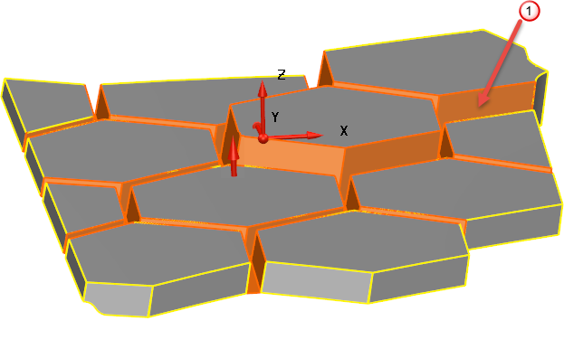

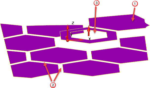

    • Faces superiores para selecionar faces do seu sólido ou superfícies adjacentes aos canais que você deseja tampar. Mantenha pressionada a tecla Shift e clique em cada face ou superfície, ou clique e arraste uma caixa sobre a seleção. Para modelos sólidos, também é possível utilizar as opções na guia Ferramentas de sólido > painel Seleção.
      Por exemplo:
      — As Faces superiores selecionadas entre as quais as superfícies de cobertura serão criadas são destacadas. Uma seta gráfica é exibida no centro da seleção indicando a direção do plano principal atual.
      — Canais a serem tampados.
      — Cavidade interna (veja abaixo).

    No diálogo Cobertura de Canal, muda para e Nenhum item selecionado é substituído por uma mensagem que especifica o número de faces ou superfícies selecionadas.

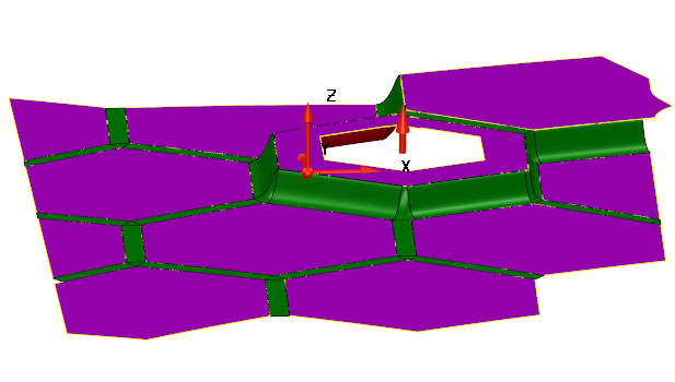

  4. Clique em Prever para exibir as superfícies de cobertura, por exemplo:
    Caso a operação falhe, a mensagem de erro Nenhuma superfície de canal criada ou Faces de entrada não utilizáveis é exibida na porção inferior do diálogo.
  5. Insira a Largura máxima do canal. Espaços que excedam essa distância não são tratados como canais.
  6. Na lista Continuidade de tangente, selecione o estilo de continuidade de superfície para as superfícies de cobertura quando existe um degrau através de um canal:
    • Automático — faz com que as superfícies de cobertura sejam tangente contínuas com relação à face inferior, criando um raio de curvatura maior do lado mais baixo do canal.
      Essa opção também alivia a condição de continuidade de tangente caso problemas sejam detectados nas faces.
    • Inferior — faz com que as superfícies de cobertura sejam tangente contínuas com relação à face inferior, criando um raio de curvatura maior do lado mais baixo do canal.
    • Ambosfaz com que as superfícies de cobertura sejam tangente contínuas em relação a ambas as faces, criando uma transição suave na direção de tangente conforme segue entre as faces superior e inferior de cada lado do canal.
    • Nenhum — não faz com que as superfícies de cobertura sejam tangente contínuas a qualquer das faces adjacentes, produzindo uma superfície reta.
      Automático
      Inferior
      Ambos
      Nenhum
  7. Para modificar a cor das superfícies de canal, selecione uma opção na lista suspensa:

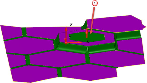

  8. Caso deseje criar superfícies de cobertura para cavidades internas que excedam a Largura máxima do canal, selecione Tampar cavidades internas:
    — Uma superfície de cobertura é criada para a cavidade interna.
  9. Clique em Aplicar para aplicar alterações sem fechar o diálogo.
