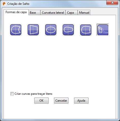

Formas de capa (com superfície de referência)
Utilize a guia Formas de capa para editar as formas de capa do salto. Essa opção fica disponível somente quando você trabalha com uma superfície de referência.
  1. Selecione uma forma de capa: Selecione:
    Dois arcos para criar um salto com forma definida por dois arcos.
    Trapezoidal para criar um salto com forma definida por um trapézio.
    Elipse para criar um salto com forma definida por uma elipse.
    Dois arcos e duas linhas cria um salto com forma definida por dois arcos e duas linhas.
    Quatro arcos cria um salto com forma definida por quatro arcos.
    Padrão cria a forma de salto padrão.
    Parâmetros são exibidos para a forma de capa.
  2. Insira os valores ou arraste as barras deslizantes para personalizar a forma da capa.
  3. Selecione Criar curvas para traçar itens para criar curvas ao longo das arestas do salto. Utilize essas curvas para criar itens no salto; como uma cobertura de salto ou um efeito Luís XV.
