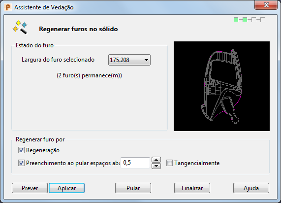

Página Regenerar furos no sólido
Essa página do assistente proporciona controle adicional ao regenerar furos.
Estado do furo
Os furos no modelo são exibidos na lista suspensa.
Largura do furo selecionado — Selecione o furo a ser regenerado na lista suspensa.
Regenerar furo por
Utilize essas opções para controlar como os furos são regenerados.
Regeneração — Selecione essa opção paraconectar os furos dentro da tolerância atual.
Preenchimento ao pular espaços abaixo de — Selecione essa opção para criar uma superfície de preenchimento para o furo selecionado. Se a opção Regeneração também estiver selecionada, a superfície de preenchimento será criada após qualquer operação de regeneração. Utilize as setas para cima e para baixo para configurar o tamanho máximo do espaço na fronteira do furo selecionado, ou insira um valor na caixa.
Tangencialmente — Selecione essa opção para criara superfície tangente contínua às superfícies adjacentes.
Prever — Prever o reparo do furo selecionado, utilizando as opções selecionadas.
Aplicar — Reparar o furo selecionado utilizando as configurações de reparo atuais antes de seguir para o próximo maior furo.
Pular — Abandonar o furo selecionado no sólido e seguir para o próximo maior furo.
Finalizar — Deixar as opções Avançadas e retornar para a primeira página do Assistente de Vedação.
