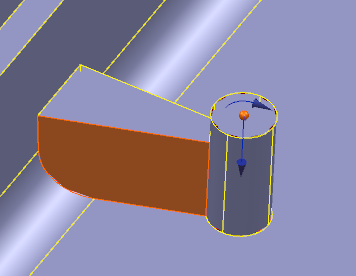

  1. Selecione a face a ser rotacionada.
  2. Clique na guia Editar > painel Transformar > Rotacionar para exibir a barra de ferramentas Rotacionar.
  3. Clique em .
    A barra de ferramentas é atualizada para refletir sua seleção.

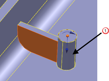

  4. Selecione os pontos que você deseja utilizar .
    O eixo de rotação é alinhado com a normal da geometria naquele ponto. A instrumentação gráfica indica a direção da rotação.

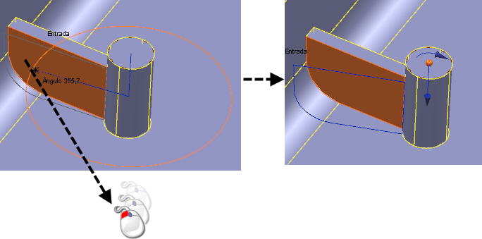

  5. Insira um valor na barra de ferramentas para especificar a rotação de Ângulo ou clique e arraste a face, conforme mostrado abaixo:
  6. Libere o botão quando a face estiver na posição necessária.
  7. Clique em para rotacionar a face e atualizar toda a geometria associada.
