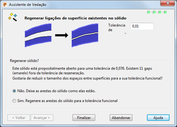

Esta página exibe o número de espaços que estão fora da tolerância de regeneração. Esses furos são destacados em amarelo no modelo.
Tolerância de regeneração — Insira um valor para mudar o número de espaços fora da tolerância de regeneração. O valor é a tolerância funcional.
Regenerar Sólido?
Não. Deixe as arestas do sólido como elas estão — Não altera as superfícies para reduzir a tolerância das arestas do sólido.
Sim. Regenere as arestas do sólido para a tolerância funcional — Tenta reduzir os espaços entre as arestas ligadas do sólido através de manipulação de fronteira da superfície.
Finalizar — Realiza a operação de regeneração selecionada. Se o processo de regeneração for incapaz de regenerar para a tolerância especificada, uma mensagem de aviso é exibida.
Quando você clica OK no diálogo de aviso, você é levado de volta ao assistente a fim de alterar a Tolerância de regeneração. Selecionar Finalizar novamente exibirá uma mensagem de aviso adicional (se o processo de ajuste falhar novamente em regenerar para a tolerância especificada), ou exibirá a página de Resultado do assistente.
