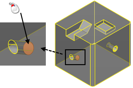

  1. Selecione a face a ser movida.
  2. Clique na guia Editar > painel Transformar > Mover. A barra de ferramentas Mover é exibida.
  3. Clique em .
    A barra de ferramentas é atualizada para refletir sua seleção.
  4. Selecione a geometria que você deseja utilizar.
    A direção do movimento é alinhada à normal da geometria naquele ponto. A instrumentação gráfica indica a direção de movimento.

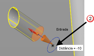

  5. Insira um valor na barra de ferramentas para especificar a Distância de movimento ou clique e arraste a instrumentação para especificar a nova localização:
  6. Dica: A instrumentação pode ser movida somente ao longo da direção do movimento. A dica de contexto de Distância é atualizada conforme você arrasta a instrumentação.
  7. Clique em para mover a face e atualizar toda a geometria associada.
