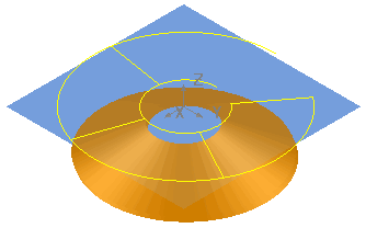

  1. A projeção cônica nesse tipo de unwrap é guiada por uma superfície cônica primitiva criada primeiro. Você precisa criar um Cone Primitivo que corresponda o melhor possível à forma cônica do objeto ao qual você deseja aplicar unwrap.
    A imagem abaixo mostra um cone primitivo posicionado próximo à superfície original cônica do exemplo da garrafa:

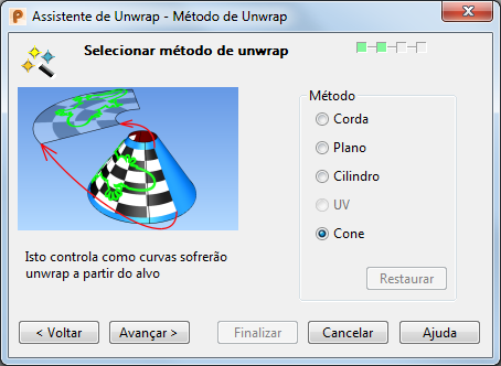

  4. Clique em Avançar.
    A opção de método de wrap Cone é selecionada automaticamente:
    Um efeito visual de tabuleiro de xadrez é exibido no objeto alvo para mostrar o efeito do método de wrap Cone:

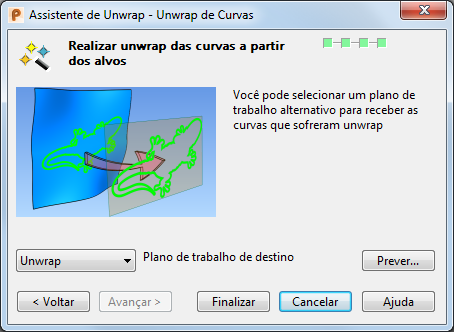

  7. Clique em Avançar. A página Unwrap de Curvas é exibida.
  8. Clique em Prever.
  9. Clique em Encerrar. As curvas sofrem unwrap e as guias são exibidas
