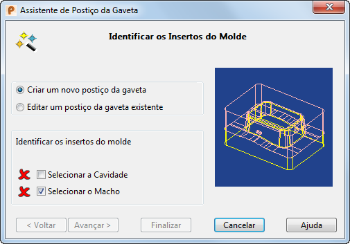

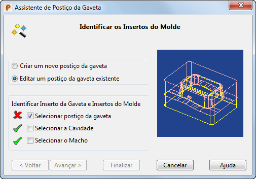

Esta caixa de diálogo será exibida se você tiver selecionado Postiço da gaveta na página Selecionar um Tipo de Gaveta.
Essa página do assistente é ignorada nos seguintes casos:
Utilize esta página para selecionar os insertos do molde para as placas macho e cavidade, usando as seguintes opções:
Você pode selecionar dois sólidos ou componentes que estejam conectados por uma face em comum.
Se você selecionar componentes que não sejam de instância única, será exibido o diálogoComponente multi-instância selecionado.
