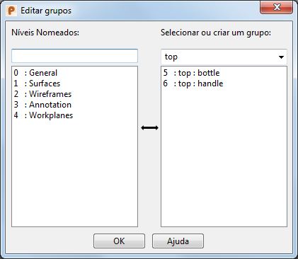

Diálogo Editar grupos
Este diálogo permite alternar níveis entre grupos e renomeá-los.
Níveis Nomeados
Utilize a opção Níveis Nomeados para nomear um nível.
Por exemplo, para nomear o nível 35 como alça e adicioná-lo ao grupo chamado macho, digite:
35 macho: alça
O formato da informação inserida deve estar no seguinte formato:
número_do_nível nome_do_grupo: nome_do_nível
Caso um nome de grupo não seja fornecido, somente o nível é nomeado.
A coluna abaixo da caixa Níveis Nomeados exibe os outros níveis nomeados que não estão no grupo selecionado. Clique num nível para removê-lo desta coluna e adicionar seu nome à outra.
Selecione ou crie um grupo
A opção Selecionar ou criar um grupo exibe o nome do grupo selecionado. Você pode criar um novo grupo digitando um nome novo na lista suspensa.
A coluna abaixo desta caixa mostra os nomes dos níveis no grupo selecionado. Clique num nível para removê-lo do grupo e adicionar seu nome à outra coluna.
Caso um grupo não contenha níveis, é apagado automaticamente.
OK — Fecha o diálogo.
