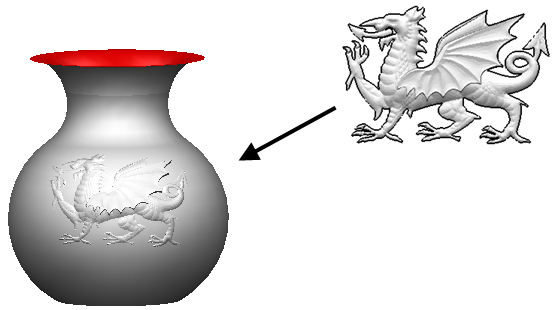

Você pode criar figuras de wrap em superfícies e sólidos envolvendo uma malha de triângulo utilizando o Assistente de Wrap.
O método de wrap é o mesmo que o da guia Superfícies > painel Criar > Wrap, exceto que o wrap é criado como uma figura sólida exibida na árvore de figura. Isso permite editar a figura de wrap.
Figuras de wrap são:
- sempre posicionadas no topo da árvore de figura.
- preservadas quando um sólido sofre offset.
Para envolver objetos:
- Utilize o Criador de Malha de Triângulo no ArtCAM para criar um arquivo dmt do relevo que você deseja envolver nos objetos.
O ArtCAM é um programa que permite criar de modo fácil produtos 3D de alta qualidade, a partir de desenho baseado em vetor ou bitmap 2D.
- No PowerShape, crie superfícies ou sólidos nos quais você deseja envolver a figura.
- Se necessário, edite a imagem a ser envolvida de forma que se ajuste às superfícies e sólidos.
- Clique na guia Sólido > painel Figura > Wrap.
O Assistente de Wrap inicia e exibe a página Seleção do Wrapper.
Nota: Os wrappers devem ser todos símbolos ou todos os arames.
