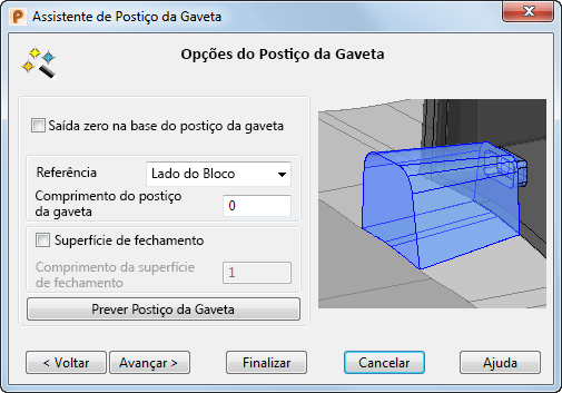

Configura as opções para o postiço da gaveta.
— Sem ângulo de saída na base
— Ângulo de saída na base
Lado do bloco - Lado do inserto Cavidade/Macho.
Perfil de contato - Z máximo do perfil de contato.
Frente do postiço da gaveta - Z mínimo das superfícies de contra-saída.
A referência é mostrada como um plano azul e o outro plano mostra a extensão do postiço da gaveta. A dimensão no modelo mostra a distância entre os dois planos.
Se o postiço da gaveta não se estende para a aresta do inserto, a página Modificação da Superfície de Fechamento não estará disponível.
Se você tiver uma aresta aguda
no topo da base onde toca a placa do molde, você pode adicionar uma superfície de fechamento para evitar desgaste.
A superfície de fechamento
é adicionada à aresta aguda.
Insira um valor para o comprimento
. Este comprimento é medido ao longo da normal da placa do molde
Se você selecionou a opção Saída zero na base do postiço da gaveta, pode clicar somente em Finalizar pois não há necessidade de modificar a superfície de fechamento.
