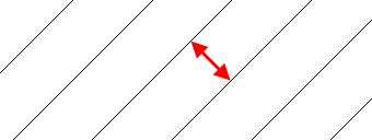

Para cada padrão de hachura, você pode editar o Espaçamento e a Cor. O espaçamento e cor de cada padrão de hachura são armazenados e utilizados pelo diálogo Hachura.
Espaçamento — Insira o espaçamento entre as linhas no padrão de hachura selecionado.
