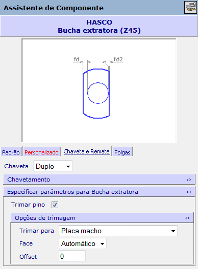

Assistente de Componente - guia Chaveta e Remate
A guia Chaveta e Remate exibe os parâmetros para os pinos chavetados simples ou duplos disponíveis para pino extrator simples, escalonados, pinos da lâmina extratora e buchas extratoras. Os parâmetros exibidos são específicos para o tipo de componente que você está criando.
Os rótulos de parâmetro referem-se às dimensões no gráfico no diálogo.
Chavetamento — Clique na barra colorida para exibir as opções.
Especificar parâmetros para pinos extratores/luvas/lâminas —- Clique na barra colorida para ocultar as opções.
Função — A opção selecionada especifica onde você pretende posicionar o componente. Selecione uma opção na lista suspensa ou utilize a opção padrão (Selecionado no modelo) para selecionar o componente no modelo.
Posicionar o componente — Selecione esta opção e clique em Aplicar na página do navegador para adicionar o objeto à montagem. Você pode então posicioná-lo utilizando as seguintes técnicas de modelagem de montagem.
