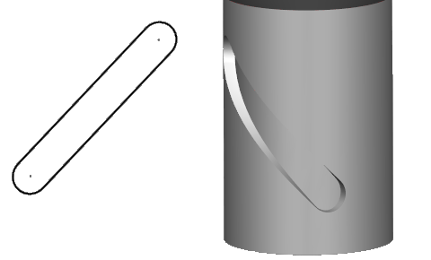

Criação de um corte radial
Utilize a figura Corte Radial para criar uma cavidade em um sólido que pode ser usinado em uma máquina torno-fresa.

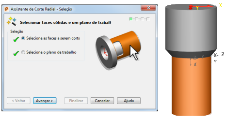

  3. Selecione as faces cilíndricas a serem cortadas, e o plano de trabalho criado anteriormente, e então clique em Próximo.

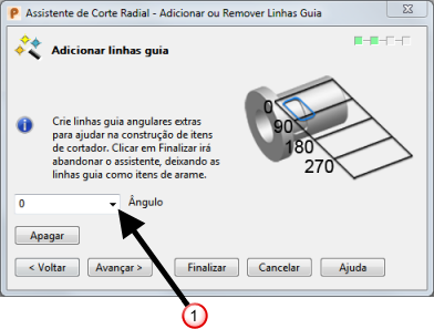

  4. Utilize a página Adicionar ou Remover Linhas Guia do assistente para inserir linhas guia extras.
    • Insira um ângulo na caixa Ângulo e pressione Enter para inserir uma linha guia.
    • Selecione um ângulo na caixa Ângulo e clique em Apagar para remover uma linha guia.
    • Dica: Linhas guia são úteis ao esboçar o modelo de arames utilizado para cortar o sólido.

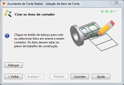

  5. Clique em Próximo para exibir a página Seleção de Item de Corte do assistente. Utilize essa página para definir a forma do objeto cortante.

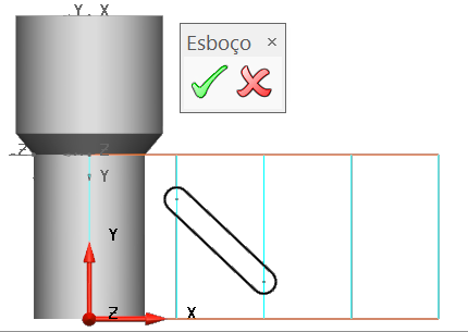

  6. Clique em Esboçar para ocultar o assistente e acessar o modo de esboço. Utilize o modo de esboço para:
    1. criar novo modelo de arames, onde apropriado.
    2. selecionar um arame novo ou existente.
  7. Utilize para selecionar qualquer modelo de arames a ser utilizado como um objeto cortante.
  8. Clique em para reabrir o assistente e exibir uma projeção do modelo de arames no modelo. Alternativamente, clique em para descartar o modelo de arames e retornar ao assistente.

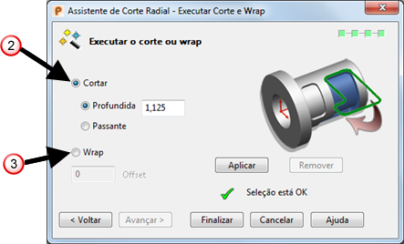

  9. Clique em Próximo para exibir a página Executar Corte e Wrap do assistente com as seguintes opções:
    • Selecione Cortar para utilizar o modelo de arames como um objeto cortante. Especifique a distância de corte utilizando:
      Profundidade — Insira um valor numérico para definir a profundidade de corte.
      Passante — Corte através da linha de centro do cilindro.
    • Selecione Wrap para desenhar o modelo de arames no modelo, sem cortar o sólido.
      Insira um valor na caixa Offset para afastar do sólido o modelo de arames que sofreu wrap.
    • Clique Aplicar para executar o corte ou wrap.
    • Clique Remover para desfazer um corte ou wrap.
  10. Clique Aplicar para executar o corte ou wrap.
  11. Clique em Concluir.
