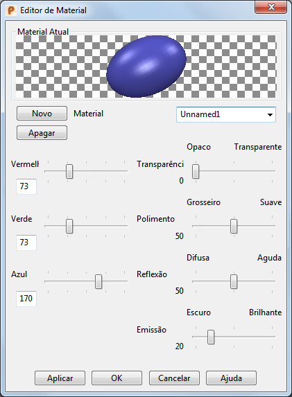

Para criar um material personalizado:
- Selecione a guia Visualização > painel Formatar > Materiais para exibir a caixa de diálogo Seleção de Material.
- Selecione o material que você deseja personalizar.
- Clique em Personalizar para exibir a caixa de diálogo Editor de Material.
- Utilize as opções da caixa de diálogo para criar um novo material, da seguinte forma:
- Novo — Cria um novo material conforme definido pelas configurações atuais de barra deslizante. Um nome padrão é atribuído ao material, que é exibido na caixa de texto Material. Você pode utilizar a caixa de texto Material para editar o nome.
- Apagar — Se um material definido pelo usuário estiver selecionado, o material é apagado. Não é possível apagar um material padrão.
- Barras deslizantes — Se um material definido pelo usuário for selecionado, ajuste as barras deslizantes para alterar a Transparência, o Polimento, a Reflexão e a Emissão até o efeito que você deseja ser exibido. Você também pode ajustar a cor usando as barras deslizantes Vermelho, Azul e Verde ou inserindo valores nas caixas de texto.
Os efeitos de sombreamento resultantes das alterações nessa caixa de diálogo dependem do material original. Por exemplo, se você começou com um metal, somente as alterações de cor terão efeito em imagens sombreadas.
Nota: Você não pode modificar as propriedades para os materiais em madeira. Mas pode alterar as propriedades para a maioria dos materiais simples, como Satin e Autumn.
- Aplicar — Salva as alterações. O diálogo permanece aberto para que você continue a fazer alterações.
- Clique em OK para salvar as alterações e fechar a caixa de diálogo.
Se uma superfície ou sólido estiver selecionado quando você criar o novo material, esse material é atribuído automaticamente ao objeto. Também é possível atribuir o material a outros objetos. Basta selecioná-lo na lista suspensa da caixa de diálogo Editor de Material.
