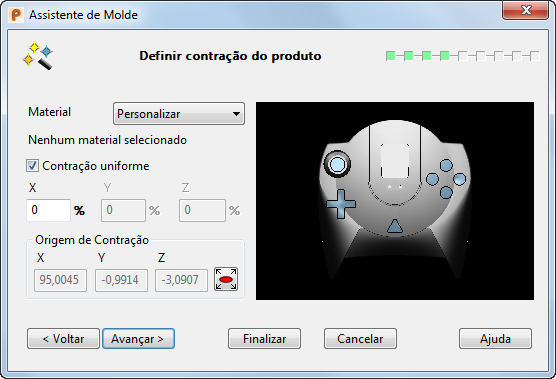

A página Definir contração do produto permite que você especifique o fator de encolhimento do produto e uma origem de contração.
O fator de contração é o valor pelo qual a cavidade do molde aumenta para permitir contração.
C:\Program Files\Autodesk\PowerShapexxxxx\file\diewizard
em que xxxx é o número de versão do PowerShape e C é a unidade de disco onde o PowerShape está instalado. Você pode editar este arquivo conforme desejar.
As coordenadas X, Y e Z da origem de contração são exibidas. As coordenadas são com relação ao plano de trabalho ativo.
para alterar a Origem de contração.
Para selecionar uma nova origem de contração, clique no modelo ou defina o local no diálogo Posição
