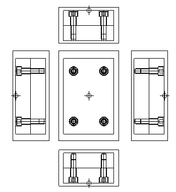

Uma vista relativa é uma projeção do modelo a partir da lateral de uma vista existente.
A imagem abaixo mostra quatro vistas relativas para a vista da parte superior do modelo, utilizando projeções de terceiro diedro:

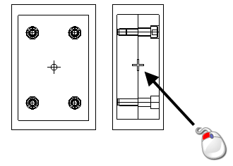

  3. Mantenha o cursor sobre uma vista no desenho. O cursor mudará para uma seta para indicar a direção da nova vista em relação à vista existente:
    Conforme você movimenta o mouse em torno da vista, a seta muda de direção para as outras vistas relativas.
    Você pode criar uma Vista Isométrica movendo o mouse sobre um canto da vista.
  4. Quando a seta apontar na direção desejada, pressione o botão do mouse. A nova vista relativa é exibida no lado especificado, pronta para ser posicionada.
